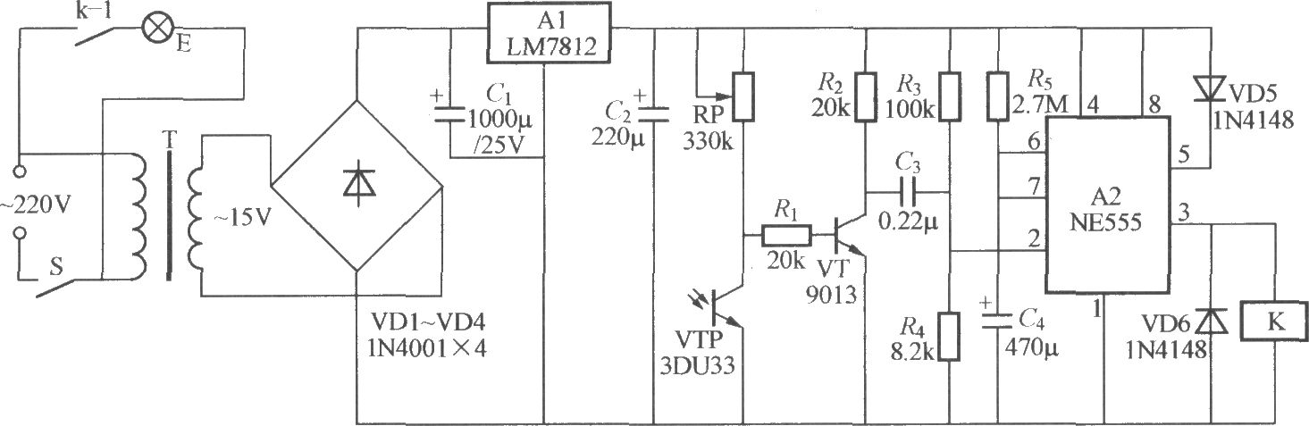

给母鸡提供足够的光照可以提高产蛋率,由于冬季日照时间缩短,所以养鸡专业户一般采用人工开灯的方法为鸡舍补光。采用如图所示
则能实现自动补光,当夜幕来临时会自动开灯补光约2h,然后熄灭,即将日照时间延长2h左右。T采用220V/15V、8VA小型优质电源
变压器
;K用JZC-22F、DC12V小型***率电磁
继电器
