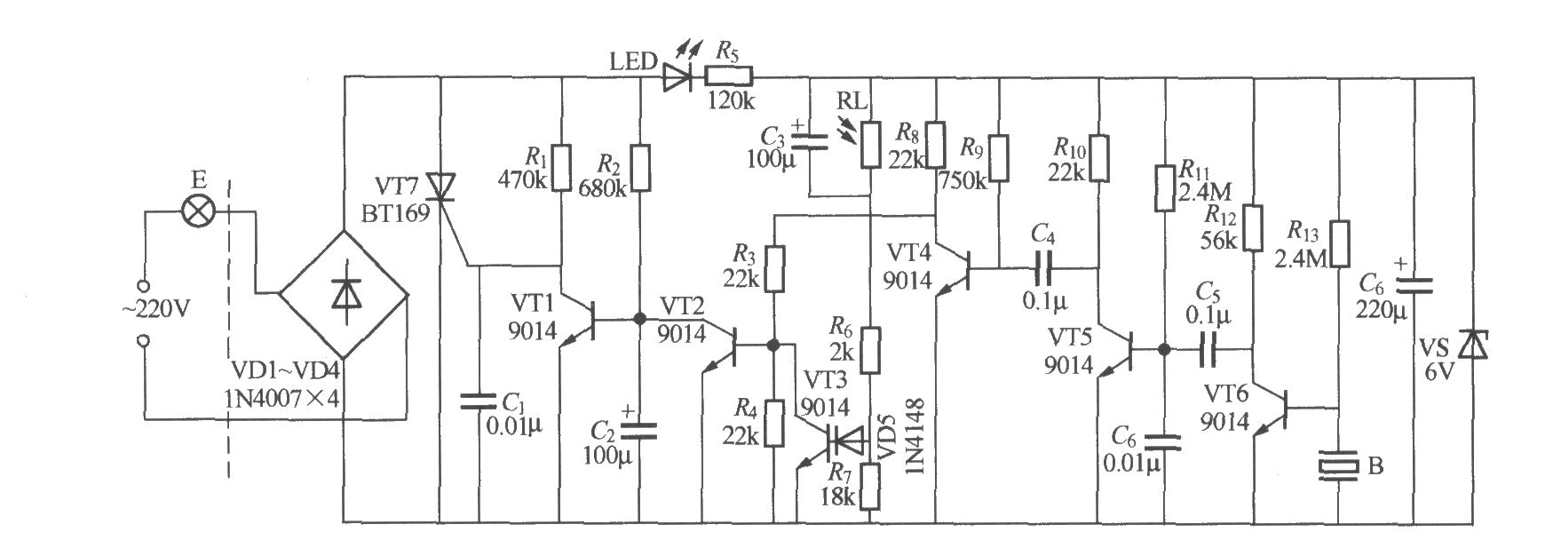

如图所示声、光控楼梯走道延迟照明开关采用压电陶瓷片作为声-电换能器,该
:①增添了发光
二极管
LED
,可在夜间发弱光,起指示开关位置作用;②增加了光控灵敏度调节
电阻
R7,增减R7阻值可调节电路光控的起控点;③在RL两端并联一
电容
C3,可提高光控电路的抗干扰性能;④增设二极管VD5可提高电路工作的可靠性;⑤VT2与VT4采用电阻直接耦合,以提高信号传输效率。该电路延迟时间主要由VT1基极回路里的电阻R2与电容C2数值决定。
