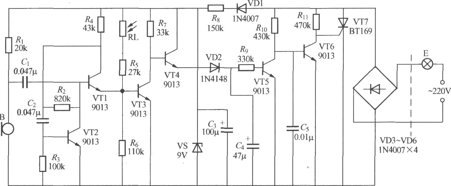

如图所示是一个
设计独特的声、光控楼梯走道延迟照明开关,它具有较高的声控灵敏度。晚上,当有人在楼梯上走动时,脚步声就会使
电子
开关动作,电灯点亮,人走后即无声响30s后电灯会自行熄灭。
