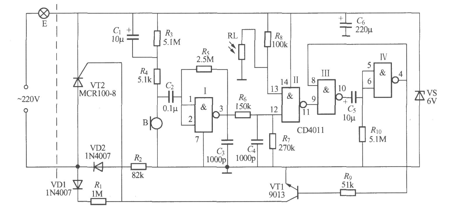

如图所示是一个采用CD4011数字集成电路制作的声、光控楼梯走道延迟照明开关,它除了具备分立元件电路所有特点外,它的延迟精度高,工作可靠性高,各成品之间性能离散性小,因此非常适宜工厂大规模生产。该电路有两个特点:一是电灯点亮时间时为软启动,点亮后为半波交流电,可以大大延长灯泡的使用寿命;二是灯泡点亮时间由R10和C5的时间常数决定,自身灯光照射在RL上不会发生自我关断现象。此延迟节能灯经实际使用,效果极佳,一般的脚步声就能使电灯点亮发光。照明灯E宜采用60W或60W以下的白炽灯泡。
