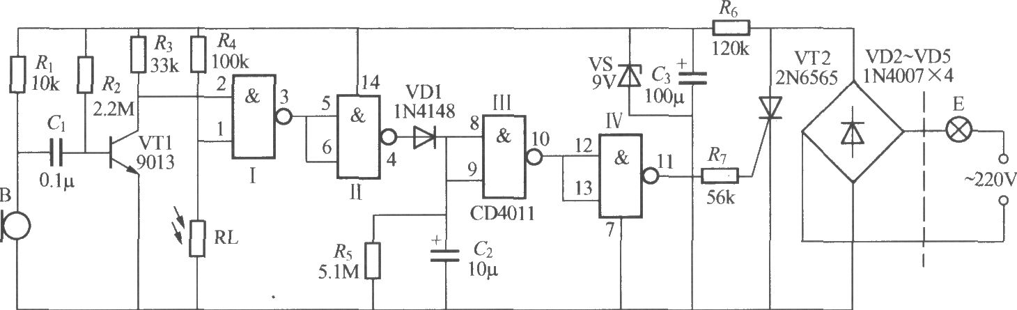

如图所示是一个采用CD4011
集成电路
组成的声、光控楼梯延迟开关,
比较简洁,性能良好。该电路延迟时间主要由R5、C2数值决定,图示数据约1min左右。
