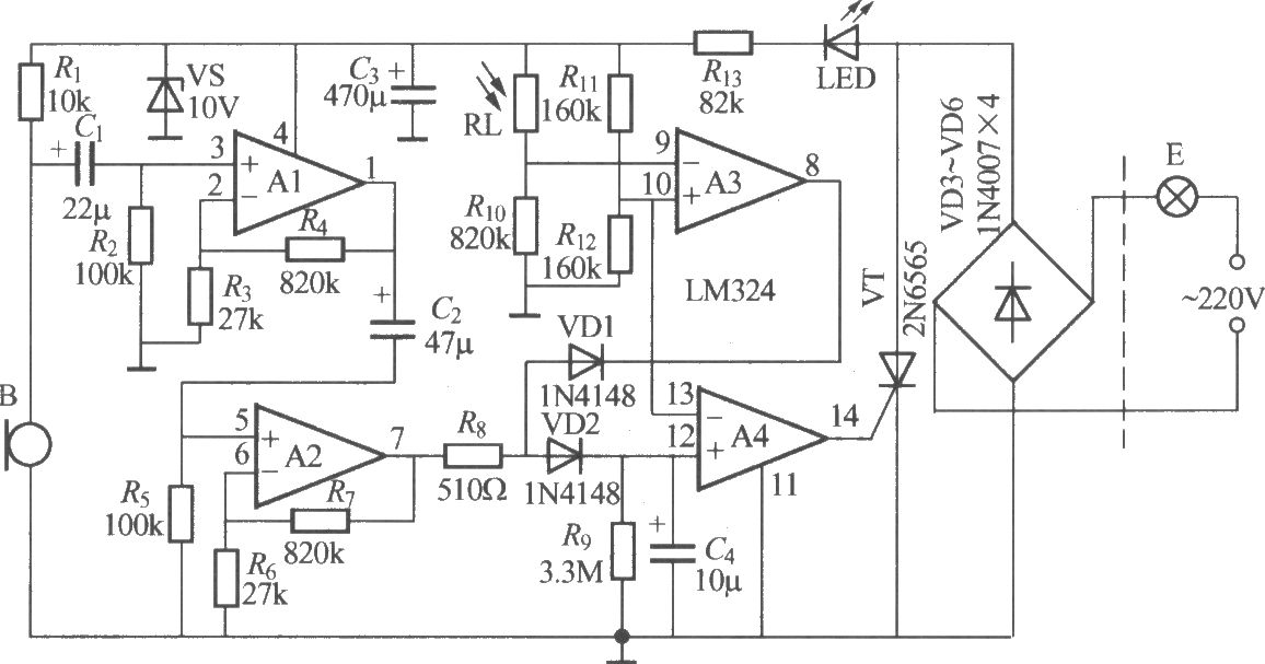

如图所示是采用LM324[运算
放大器
制作而成的声、光控楼梯走道延迟照明开关,它也采用二线制接法,可以直接取代普通照明开关,而不必更改室内原有布线。图中,接成四只
电压
比较器
的运放A1~A4可采用一块单电源四运放
集成电路
LM324,其他元件如图所示,无特殊要求。
