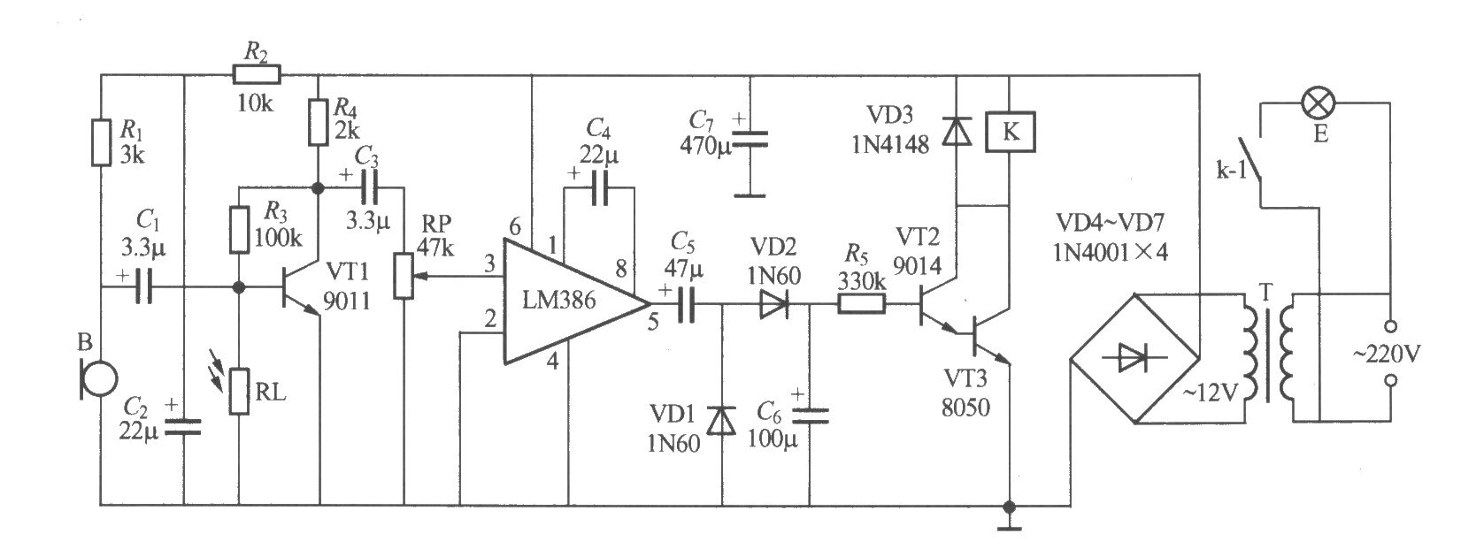

采用二线制接法,即开关对外仅两根引出线,安装非常方便。如图所示的非二线制接法的声、光控延迟灯,虽然安装时比较麻烦,但工作可靠性都很好,在某些场合还是相当有用。图中,K可采用JZC-22F、DC12V小型***率电磁
继电器
,T采用220V/12V、5VA小型优质电源
变压器
,其他元器件要求如图所示。
