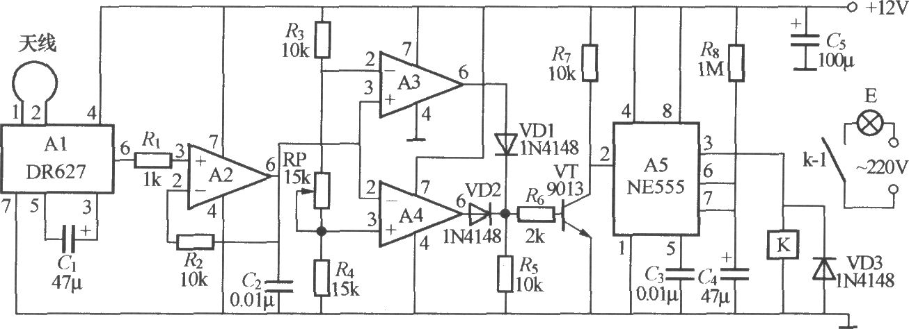

微波雷达探测自动灯电路(1)(RD627)
发布时间:2011-5-13 10:10 发布者:
circuit_share
RD627
雷达探测
微波
自动灯
如图所示
,它采用RD627微波雷达探测模块,只要有人进入它的监测范围,电灯就会点亮,人走后,延迟50s,灯自行熄灭。微波发射天线可采用厂家配套的圆环天线,自制可用Φ3mm的金属丝弯成Φ120~150mm的圆环状即可。A2~A4可用μA741或F006高增益集成运算
放大器
。K为JZC-22F、DC12V小型***率电磁
继电器
。整机电源采用输出
电压
为12V的
稳压电源
供给。
