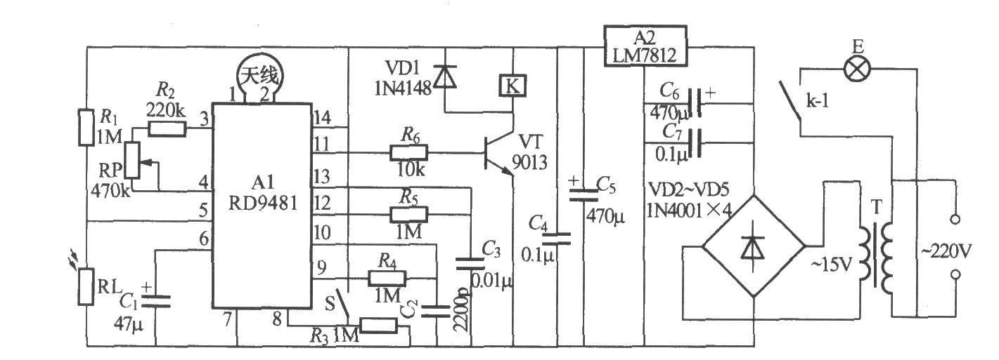

如图所示是采用RD9481微波雷达探测模块制作的自动灯电路,只要有人进入它的有效范围,电灯就会点亮,人走后,灯延迟一个设定时间后即熄灭。此外它还设有光控电路,白天电路封闭不工作,夜间电路自动进入监控状态。天线用直径Φ1.5mm的漆包线弯成Φ10cm的圆环状即可。其他元器件参数如图所示,无特殊要求。
