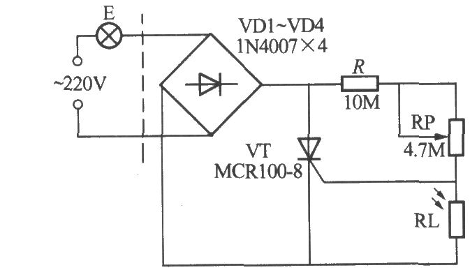

如图所示的光控路灯,
简单,使用方便,且流过灯泡的
电流
为全波交流电,所以电灯处于正常发光状态。其亮度要比半压供电要亮得多,而且
电子
电路与灯泡采用二线制接法,以简化安装。
