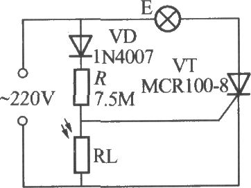

如图所示是一个简单易作的光控路灯
,只要夜幕来临,电灯自动点亮,白天,灯自行熄灭。该电路具有软启动功能,因为夜幕降临时,自然光线是逐渐缓慢变弱的,所以光敏
电阻
RL的阻值是逐渐变大,VT门极电平也是逐渐升高。故晶闸管由关断变为开通是经历一个微导通与弱导通阶段,所以电灯E有一个逐渐变亮的软启动过程。
