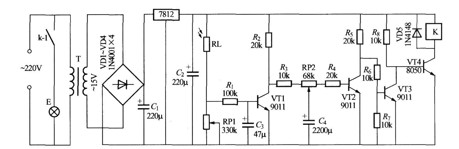

光控路灯
如图所示是一个性能较好的简易光控路灯
,可用于住宅小区数盏路灯的自动控制,被控路灯可以是白炽灯泡,也可以是节能型荧光灯。
