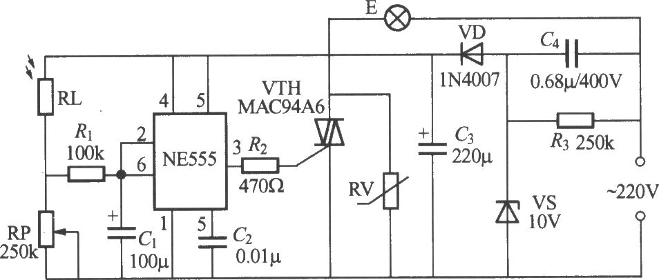

如图所示是一个采用NE
555
时基
组成的光控自动路灯,它具有体积小、成本低、无触点、抗干扰性好和本身功耗低等特点。它不仅可用于白炽灯泡控制,也可用于高压钠灯控制。
