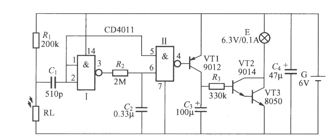

如图所示电路,当室内有光线照射时,小灯不亮;当室内光线由亮突然变暗时,小灯即点亮,延迟数十秒钟后,它又能自行熄灭。图中,RL用MG45型***率电磁继电器,要求高阻与低阻相差倍数愈大愈好。K可用JZC-22F、DC12V小型***率电磁继电器。其他元器件要求如图所示。
上图所示是一个性能较好的光控延迟照明灯,晚上关灯睡觉或外出时,它能自动点亮1min,从而避免摸黑上床或锁门外出时所带来的不便。但由白天自然转为黑夜时,它却不会点亮。它适合制作壁灯或床头灯等。图中虚线右部为普通照明电路,左部为新增部分。S为照明灯原有开关,它仍能控制电灯E的亮灭。合上S后,灯E就点亮;打开S,灯灭,此时灯E就具备了光控延迟功能。
上图所示是采用电池供电的光控延迟照明小灯,当夜间突然停电或保险丝熔断,室内一片漆黑,难以寻找火柴与蜡烛;有时晚上关灯后,摸黑上床也感不便。有了这盏小灯,它能自动点亮数十秒钟,可给生活带来方便。该电路特点是只有室内光线突然变暗,小灯才能点亮,如果室内光线由暗变强或由强自然缓慢变暗,它都不会点亮,同时小灯延迟熄灭后,电路不再消耗电能。
上图所示电路为采用电池供电的光控延迟照明小灯电路,当夜间关灯或突然停电时,它会自动点亮30s左右。
