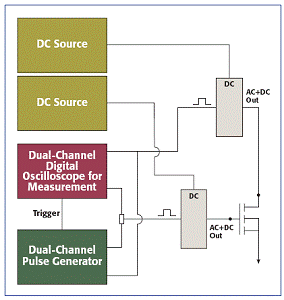

信号反射常常会干扰用户定制的脉冲测试系统,为了尽可能减少由于阻抗匹配不好而造成的信号反射,吉时利的4200脉冲I-V测试解决方案提供了一种系统互连箱——RBT(Remote Bias-Tee),为连接脉冲发生器提供了AC/DC耦合,该直流测试仪器的原理结构如图1所示。
图1. 吉时利4200-PIV测试系统的原理图

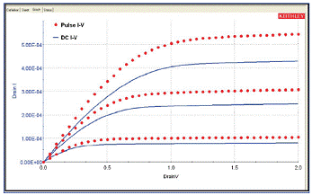

利用这种工具套件,研究人员可以同时进行直流和脉冲IV测试以掌握器件特性,例如如图2所示的FET器件系列特征曲线。
图2. 一系列FET曲线的脉冲I-V与直流I-V特征分析
