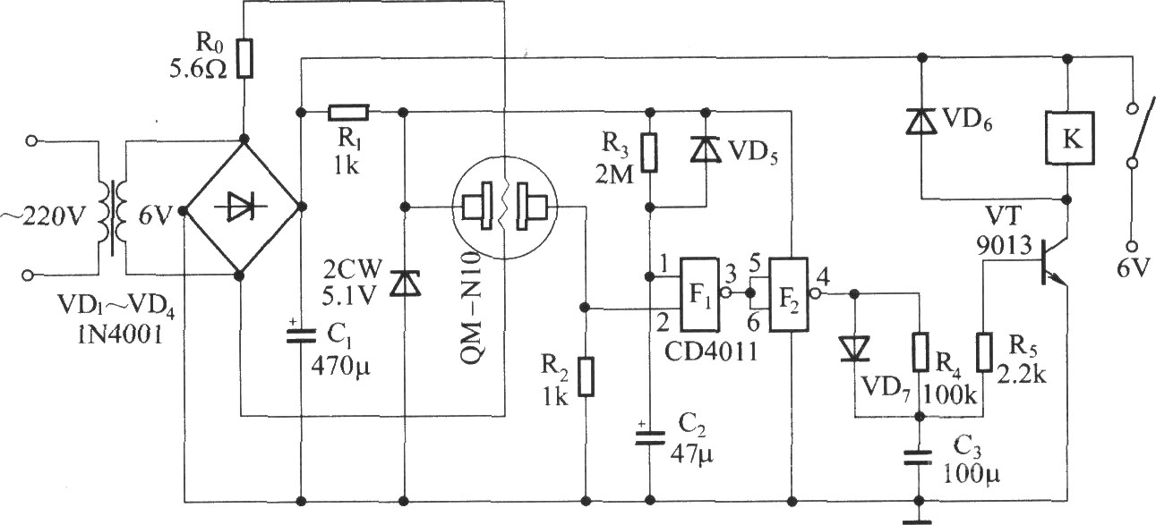

用气敏
传感器
可以组成煤气泄漏
无线电
遥控报警器,当煤气泄漏超过所设定的安全标准浓度时,气敏传感器输出检测信号,通过放大、处理后接通无线电发射
发出报警信号。
如图所示是由气敏传感器QM-N10组成的煤气泄漏无线电遥控报警器,当煤气泄漏超过规定标准时,
继电器
K吸合,接通无线电发射电路的工作电源。本报警器的发射电路在图中未画出,它可采用任何一种无线电发射电路。
