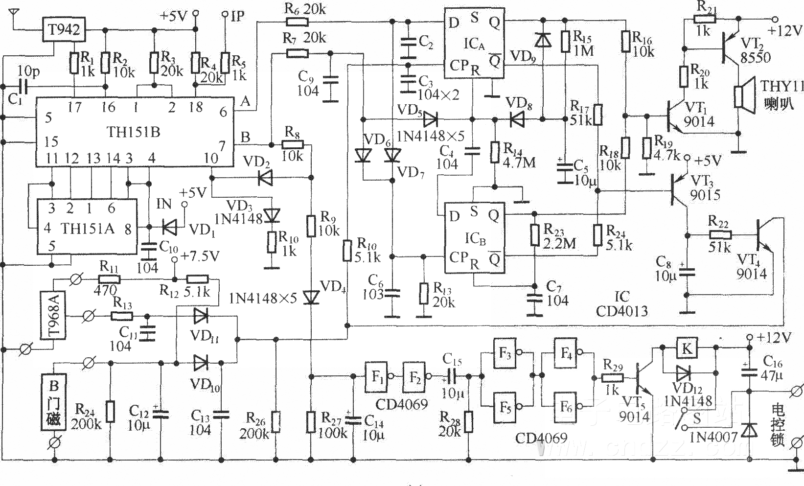

由防盗主机,门磁传感触发开关,微振动传感开关,含钥匙电控锁,免维护蓄电池及交流供电电源等组成.
主机电路:

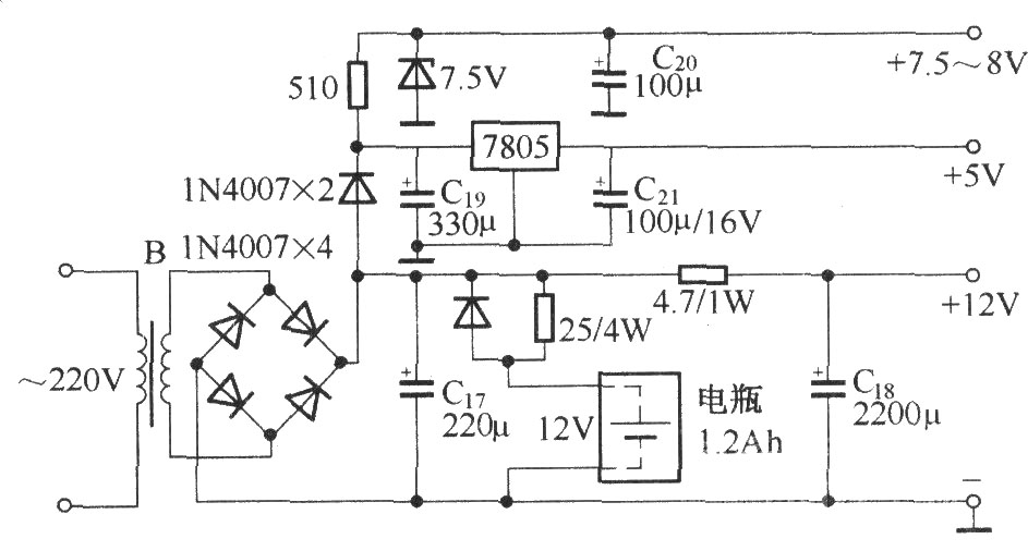

电源电路:

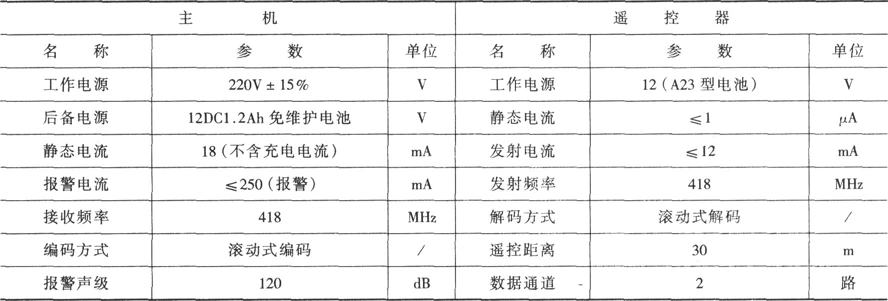

主机和遥控器的工作参数:
