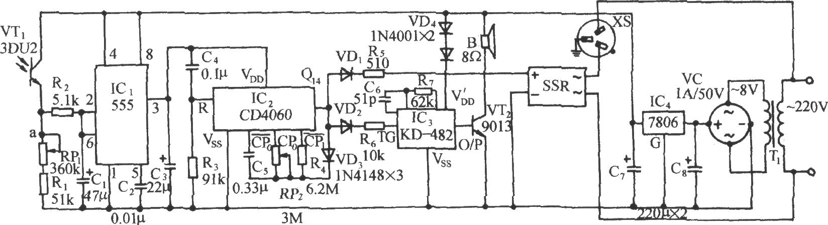

在无人值守的库房或经常外出家中无人的住户,惯窃者常在夜深人静的后半夜行窃。该控制
在天黑4~6h后,能自动发出声光信号,行窃者不知内情,认为房内有人,不敢贸然行动。白天,电路呈静止状态,安全可靠,且耗电极少。电路如图所示。它是由光控开关电路、预置定时电路、交流
继电器
控制电路、乐曲发声电路和供电电源电路等组成。IC2采用14级二进制串行计数份频
集成电路
CD4060,其内部的门电路与外接的R4、RP2,C5等可组成一个自激
振荡器
电路,其振荡频率为:
