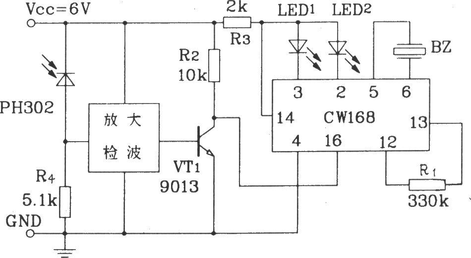

用红外线控制CW168的应用电路
发布时间:2011-5-11 11:55 发布者:
circuit_share
CW168
红外线
图中
红外
接收管接到红外发射器送来的38kHz的调制信号,经放大、检波后,送到VT1基极,VT1饱合导通,CW168被触发工作。此
同样可实现单次、连续工作方式及音凋选择。
