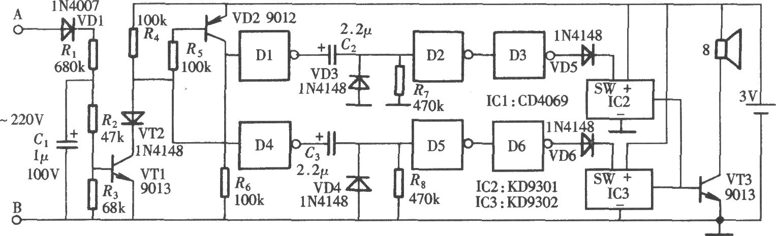

如图所示的停电、来电告知器不需要转换开关,有电时几乎不消耗
电流
。当停电或来电时能自动发出一段不同的音乐,
组成如图所示。电路由一只六反相器CD4069、两只能发出不同音乐的音乐片
集成电路
KD9301和KD9302组成,通过来、停电信号取样电路输出不同的触发信号,分别触发两个音乐片,使其发出不同的音乐声。
