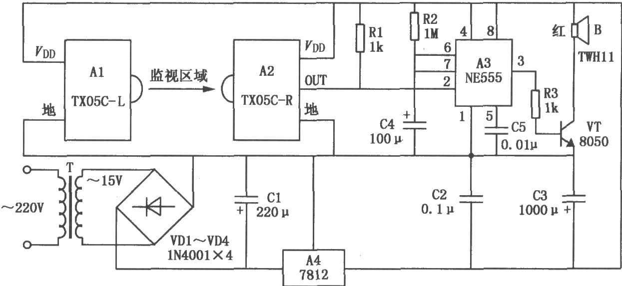

由TX05C-R构成的红外监视报警器
发布时间:2011-5-11 11:48 发布者:
circuit_share
TX05C-R
报警器
红外监视
由TX05C-R构成的
红外
监视报警器如图所示,它可用于围墙、窗户、门及各种禁区的监视,一旦有人闯入或越过便会发出报警声,起到安全防范的作用。该
由发射模块、接收模块、时基电路、电源电路和扬声器等部分构成。其中电源电路由
变压器
T、整流
二极管
、三端稳压
集成电路
A4等部分构成,输出12V直流
电压
供整个电路用电。
