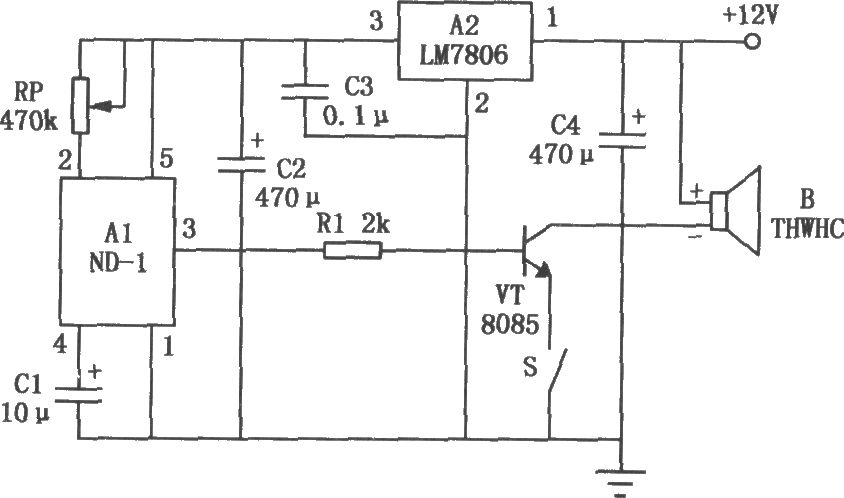

由ND振动模块构成的车辆防盗器
发布时间:2011-5-11 11:47 发布者:
circuit_share
ND
车辆防盗器
振动模块
ND系列振动位移
传感器
是一种集振动和位移检测于一体的全方位固态控制器件,是目前作为报警和状态检测的理想产品。传感部分采用目前最先进的固态加速度检测器件,既对振动有很高的检测灵敏度,又对周围环境的噪音信号有抑制作用,具有很强的抗干扰能力。该器件的内部均含有专用的控制芯片,使用非常方便,可直接带动小功率负载工作或用一只
三极管
进行
电流
放大后来驱动
继电器
或报警器,因此广泛用于机动车、保险柜、库房门窗等场合的防盗装置。由ND振动模块构成的车辆防盗器如图所示。
