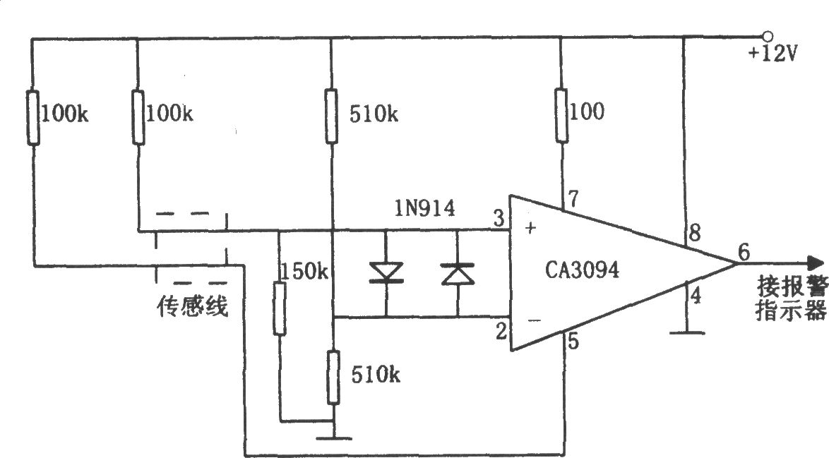

如图所示为多种开关报警器。该
由
集成电路
CA3094、传感线、
二极管
和电源等组成。图中虚线框内的传感线为报警开关。正常情况下,芯片CA3094⑥脚为高电平,电路不报警。当任何一根传感线开路、短接到地或彼此短路时,都会使芯片CA3094⑥脚变成低电平,从而推动报警指示器工作。本电路可以在开路、短路和接地等多种工作状态下通过报警开关实现报警。
