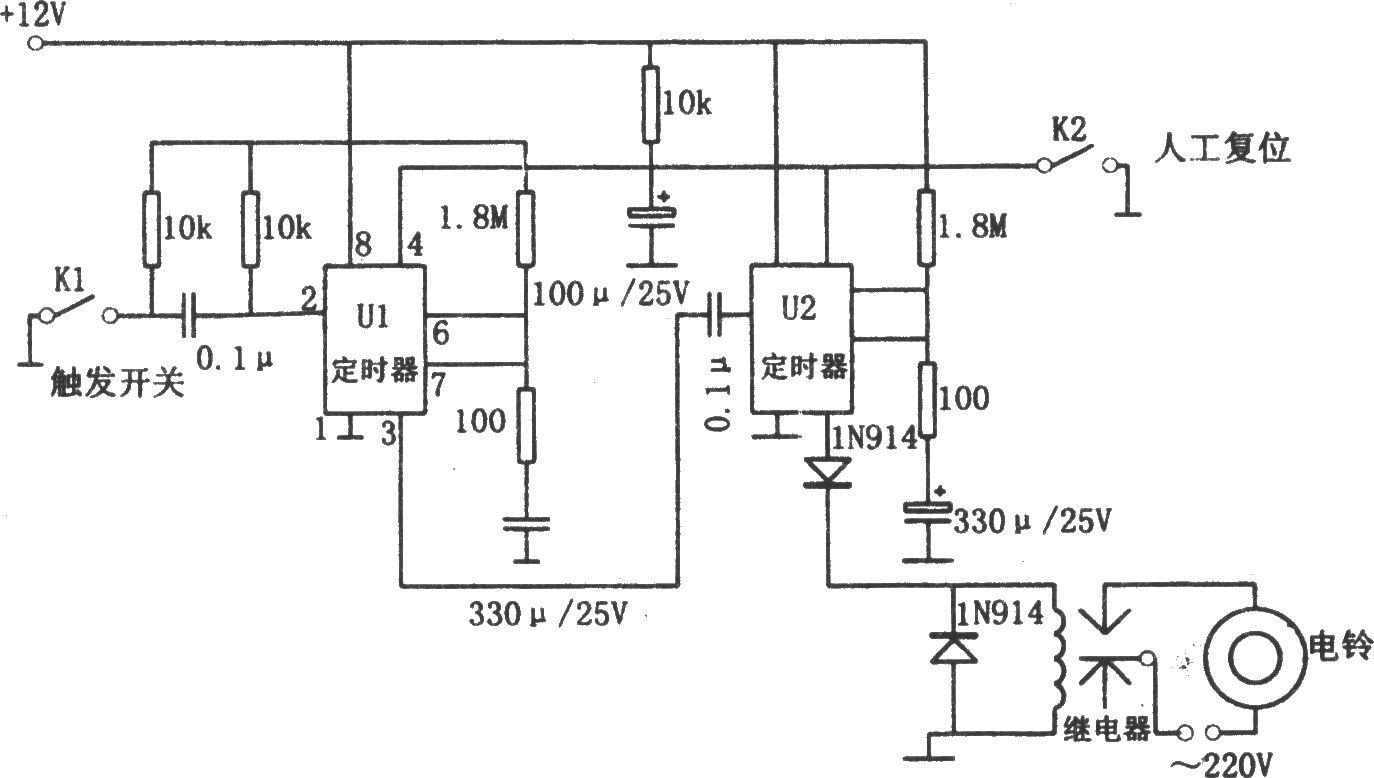

如图所示为延时报警
。该报警器由两块NE
555
定时器、
继电器
、电铃、
开关电源
电路等组成。当开关K1闭合时,大约延时20秒后,第一块NE555才发出报警信号,以控制第2块NE555工作。第2块NE555使警铃大约响60秒。在开关K1闭合时的20秒的延时是便于:第一,让小偷上当,以在室内擒获他;第二,在主人进屋后有充足的时间接下人工复位开关,以使报警器恢复到初始状态而不发出报警信号。
