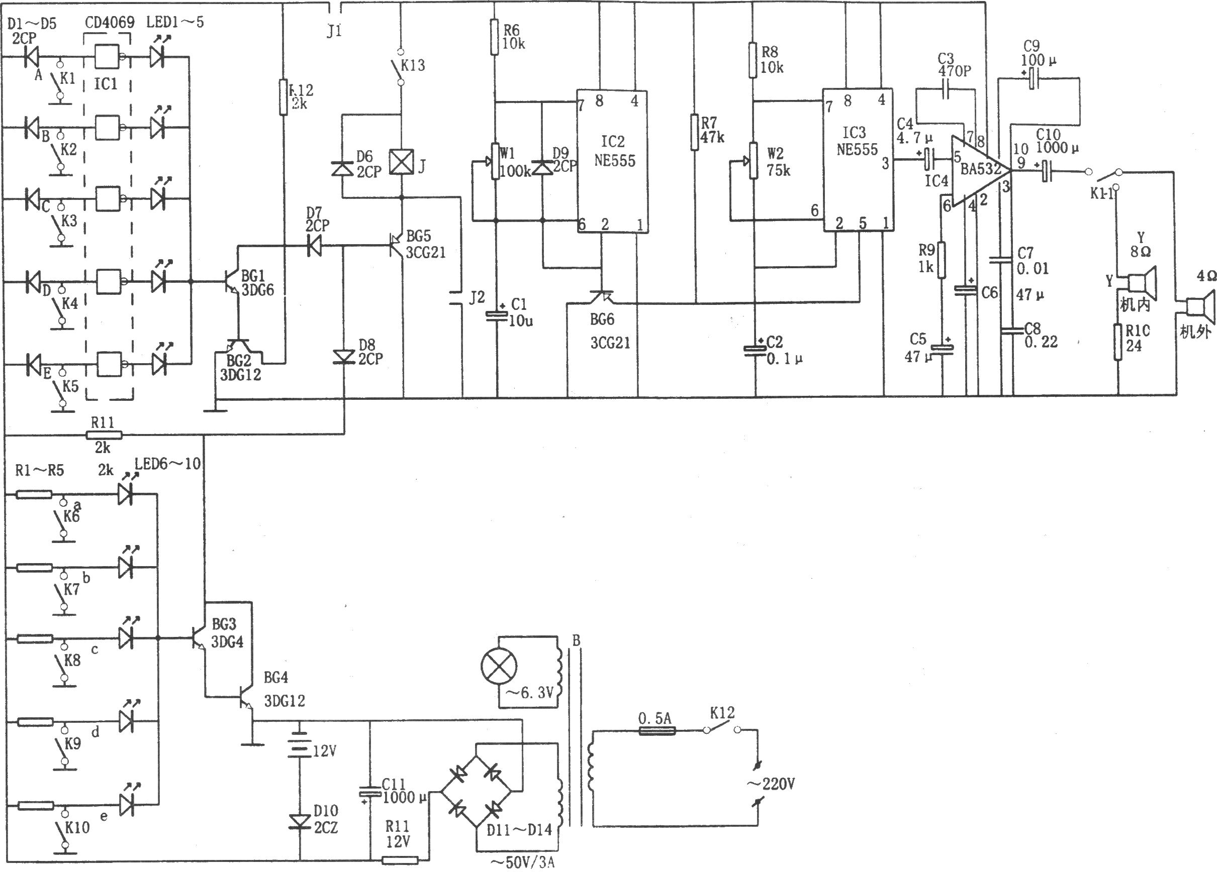

如图所示为断路、短路多路音响报警电路。该报警器由整流电源、音响部分、五路短路和五路断路报警及控制电路等组成。整流电源由D11~D14、R11、C11、D10等组成,音响报警电路由IC2(NE555)和IC3(NE555)等组成。IC4(BA532)为功放集成电路,其输出功率可达5W。短路或触摸报警部分由六反相器IC1(CD4069)及BG1、BG2等组成,当人体触摸A~E任一端时,由于非门的输入端呈低电平,则其输出的高电平使晶体管BG1、BG2等导通,D7导通,BG5导通,继电器J吸合并自锁,同时将音响报警电路及IC4功放的电源接通,发出警车报警声。断路报警器由R1~R5、LED6~LED10及BG3、BG4等组成。正常情况下,a、b、c、d、e点为细金属线连接到地,一旦被碰断,则BG3、BG4导通,BG5导通,使继电器J吸合,同样可将音响电路的电源接通。IC2及R6、W1、C1等组成一个多谐振荡器,图中所示参数对应的频率为1~15Hz,可通过电位器W1进行调节。另外,电容器C1上的充放电锯齿波经射随器加至IC3(555)的控制端,以改变IC3集成块内部的基准电压值,使其产生随锯齿波变化的振荡频率的信号,经功放IC4放大后推动扬声器发出变调的报警声。在功率要求不大的场合,扬声器可直接接在IC3③脚输出端(通过一隔直电容器),双极型555的输出驱动电流达200mA。开关K1~K10用于各电路调试。
