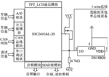

本设计采用寄生电源连接方式,12位分辨率。寄生电源的优点为:远程温度检测无需本地电源;缺少正常电源条件下也可以读ROM。为确保DS18B20在其有效变换期内得到足够的电源电流,在I/O线上通过MOSFET提供强的上拉(如图2所示)。当使用寄生电源方式时,VDD引脚必须连接到地。
系统核心控制器S3C2410X是三星公司基于ARM920T核的芯片。S3C2410X集成了1个LCD控制器(支持STN和TFT带有触摸屏的液晶显示屏)、SDRAM、触摸屏、USB、SPI、SD和MMC等控制器,4个具有PWM功能的计时器和1个内部时钟,8通道的10位ADC,117位通用I/O口和24位外部中断源,8通道10位AD控制器,处理器工作频率最高达到203 MHz。系统显示采用SHARP 3.5 in的TFT_LCD液晶显示屏。系统框图如图2所示。
图2 信息采集系统及部分电路连接原理

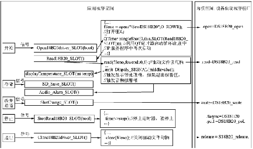

4 Qtopia应用程序设计
(1) 创建工程
首先利用QT Designer设计器创建一个窗体应用程序ThermometerFigure.ui。窗体程序创建好后根据需要添加窗体控件、槽函数、信号等。图3为ThermometerFigure类的实现框图。
(2) ThermometerFigure类实现
利用uic工具产生相应的*.cpp和*.h文件(窗体类的实现文件和头文件)。编辑*.cpp和*.h文件实现各成员函数、信号槽的连接。具体实现如图3所示。

图3 ThermometerFigure类的实现框图
