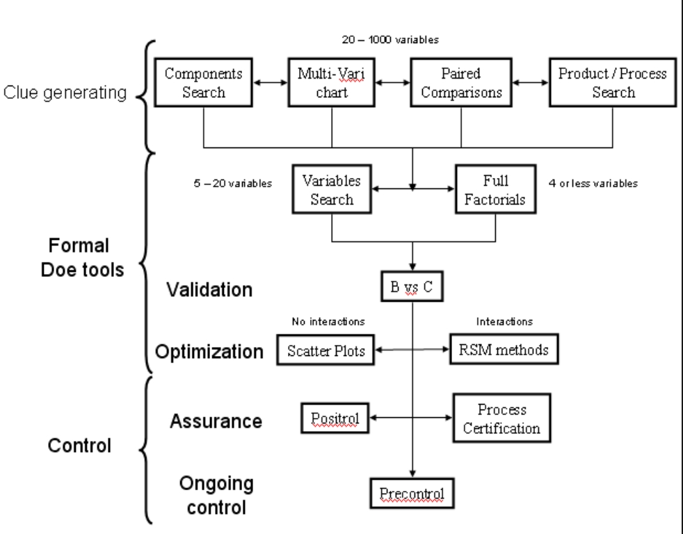

两天做了个培训,听了一些概念和方法。其实这种方法很多的运用在了跟踪质量方面。
我个人感觉,这些工具和方法也可以用在设计阶段,特别是在我们已经知道部分设计因素可以决定最后的公差的时候。
1.设计选型
在前期设计中,找出所有的因素,设定每个因素的范围,然后可以得到输出的范围。这样就可以找到每个影响因子的比重,找到影响最大的那个,将之予以解决,往往能够决定很多。
设计的时候,其实也需要从简单的开始,当一步步把系统演化完成以后,在纸面上就需要彻底的一轮较为完善的验证过程。
2.技术成本优化
同样的,利用主要因素的分析方法,也可以找到最贵的那部分东东,分析替换的成本与相应的质量变化,这样往往比更改整个系统效果要好。在这个时候,当然也需要引入实验验证,能够较为简单的完成分析过程,很多时候取决于方法的。
整个培训的过程,几乎全部集中于后验的,在这讲究装配讲究传统的汽车上无可厚非。同样在电子模块中,这样抓住主要的因素去解决问题和简化问题的方法,可能是一条成本较低、效率较高符合当前环境的一条路吧。
