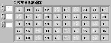

然后在30天随机生成各个需求节点对供应节点的物流需求量,这里可以理解为,有10家企业需要5种原材料,这样得到矩阵:

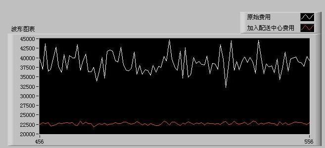

为了验证这些内容,将供需节点进行随机分布,大概得出来的结果为:

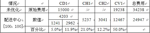

由于选的系数的问题(汽车租赁费用,汽车单位里程费用,配送中心场地租赁费用和配送中心处理费用),得出的结果肯定有片面性,从中选出一组结果进行分析:
里面看出来的结果是优化前,汽车租赁费用和汽车使用费用是对半的。优化以后,汽车使用费用大大下降了。

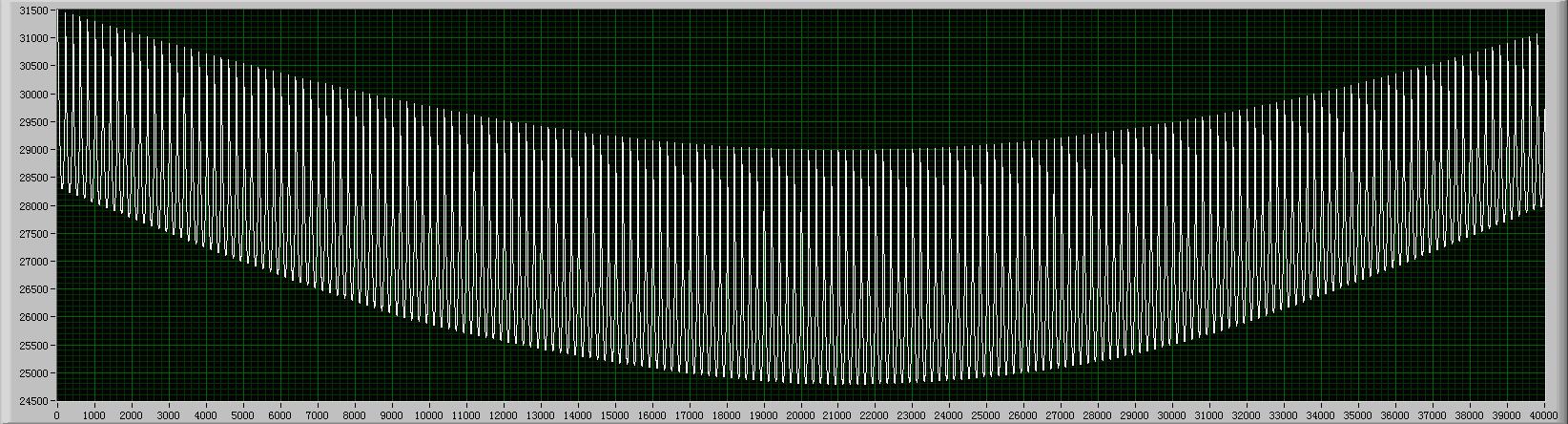

在这里,作了一次迭代,将配送中心的位置在【200,200】内进行迭代,得出的结果比较有趣:
这是每列的最小值:
实际的情况是汽车越来越便宜,汽油越来越贵,所以优化结果会更好一些。
