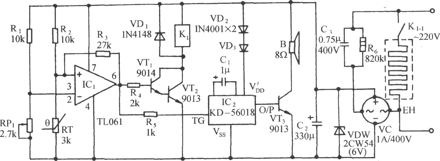

如图所示。它由温度检测电路、
继电器
控制加热电路、蟋蟀发声电路和交流降压整流电路等组成。它能使10~16m2的温室的温度控制在28℃±0.5℃的设定范围内。当温度低于该设定温度时,电路将自动接通电加热器进行升温,并发出蟋蟀的模拟叫声,提醒温室主人注意。
