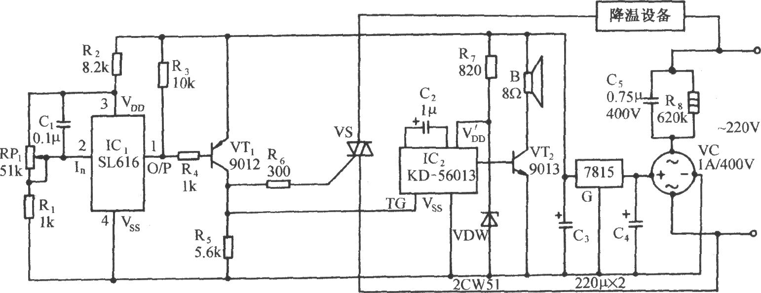

如图所示
,它由温度低限控制开关、
可控硅
触发控制降温电路、模拟声报叫电路和交流降压整流电路等组成。当室内温度高于设定的温限时,降温设备将自动启动,同时,模拟发声电路发声报叫,告知值班人员因温度过高应降温了。
