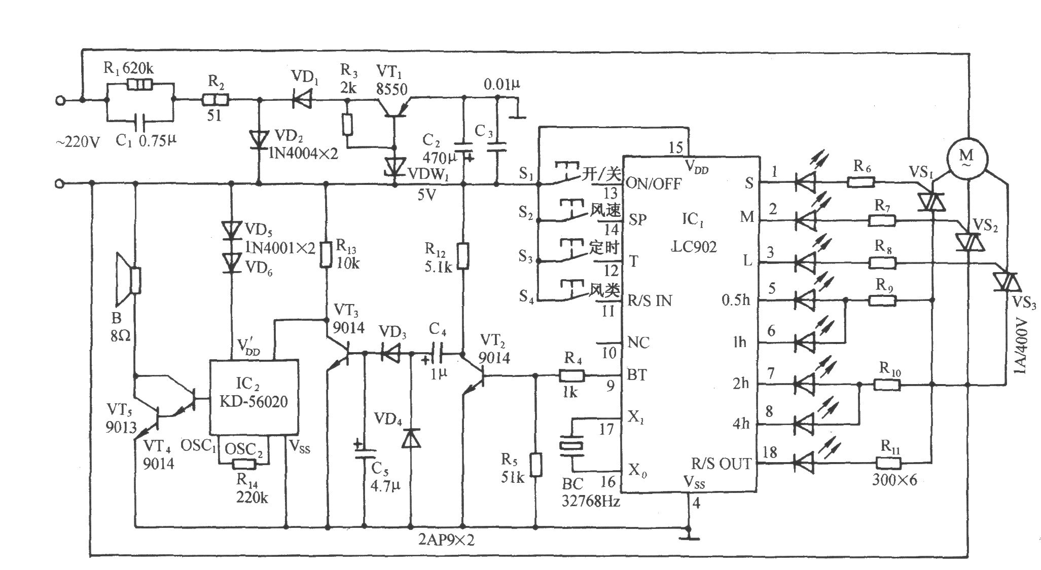

如图所示。电扇控制电路的核心器件是LC902,它是LC901的改进器件,与 LC901相比,LC902增加了睡眠风输出和按键音响输出。
