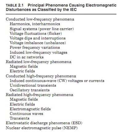

分为低频现象(9kHz),高频现象,静电放电现象和核电磁脉冲。
传导低频扰动现象包括:谐波(harmonics),间谐波(interharmonics),信号电压,电压波动(voltage fluctuations),电压暂降(voltage dips),短期和长期中断(short and long interruptions),电压不平衡(voltage unbalances),工频变化(power frequency variations),注入低频电压( Induced low-frequency voltages )和交流中直流成分(DC in AC networks )。

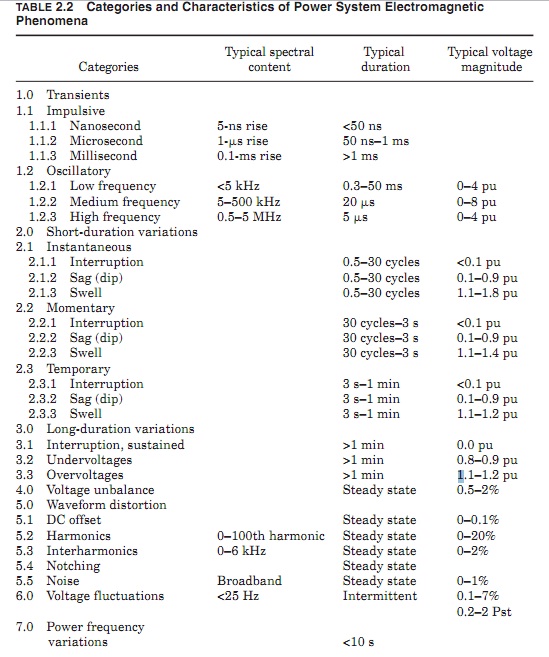

IEEE的定义(IEEE Std 1159-2009)
对于以上的每个ITEM的解释,可以下载这个PPT看看。这里不想一个个摘出来,具体进行下一次总结的时候,可以把每个指标单独拿出来进行分析。

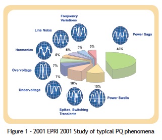

在一般民用商用电网络中出现的比例为:

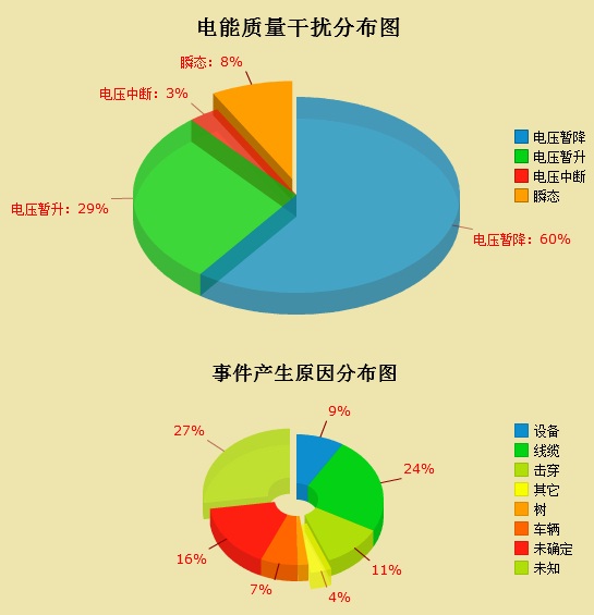

国内的国标里面的监控对象相对少一些,而且范围较宽,具体的分类如下图
国内的情况比较复杂,有以下的几个国标,想要下载的为参考地址:
