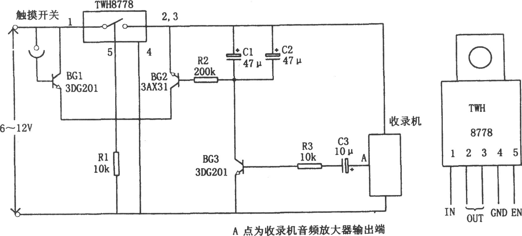

如图昕示为收录机自动美机电路。该电路主要采用了新型功率开关器件TWH8778,制作简单,无需调试。TWH8778的外形及各脚的功能如图下方所示,其⑤脚为控制端,当该脚的电压大子开启电压(约1.6V)时,电子开关闭合,①、②脚接通。当用手触摸BG1与电源间的触摸开关的触片时,BG1导通,R1上的压降使TWH8778闭合,收录机因电源接通而正常工作。若收录机正在放音,则音频信号经C3耦合到BG3的基极,使BG2导通,BG2有基极电流,处于导通状态,R1上的压降又使TWH8778的开关锁住。无音频信号时,BG1和BG2均截止,TWH8778因⑤脚失去电压而开关断开,收录机自动关机。
另外,BG3集电极上的1000μF的大电容器对应较长的放电时间常数,因而在无音频信号时也能为BG2提供一定时间的电流,使BG2在信号间隙不会截止,TWH8778的开关也不会立即断开,从而有效防止了因信号间隙而出现的误关机的情况。
