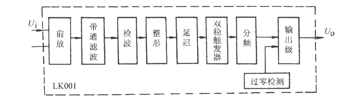

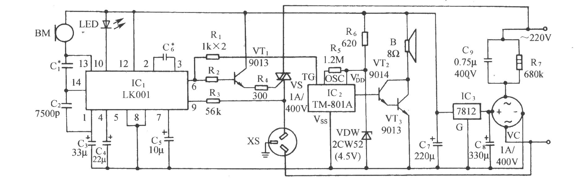

如图所示。它包括声
传感器
BM、声控
集成电路
可控硅
控制电路、仿声电路和交流降压整流电路等。声控专用集成电路LK001是该控制电路的核心器件,其内部电路功能框图如下图所示。
