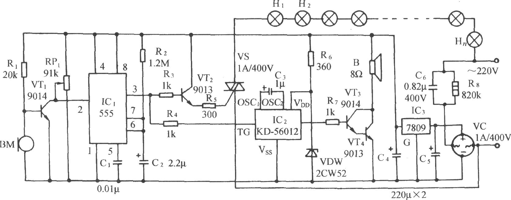

如图所示。它由声/电
传感器
、触发定时电路、
可控硅
触发控制电路、鸟鸣发声电路和交流降压整流电路等组成。
