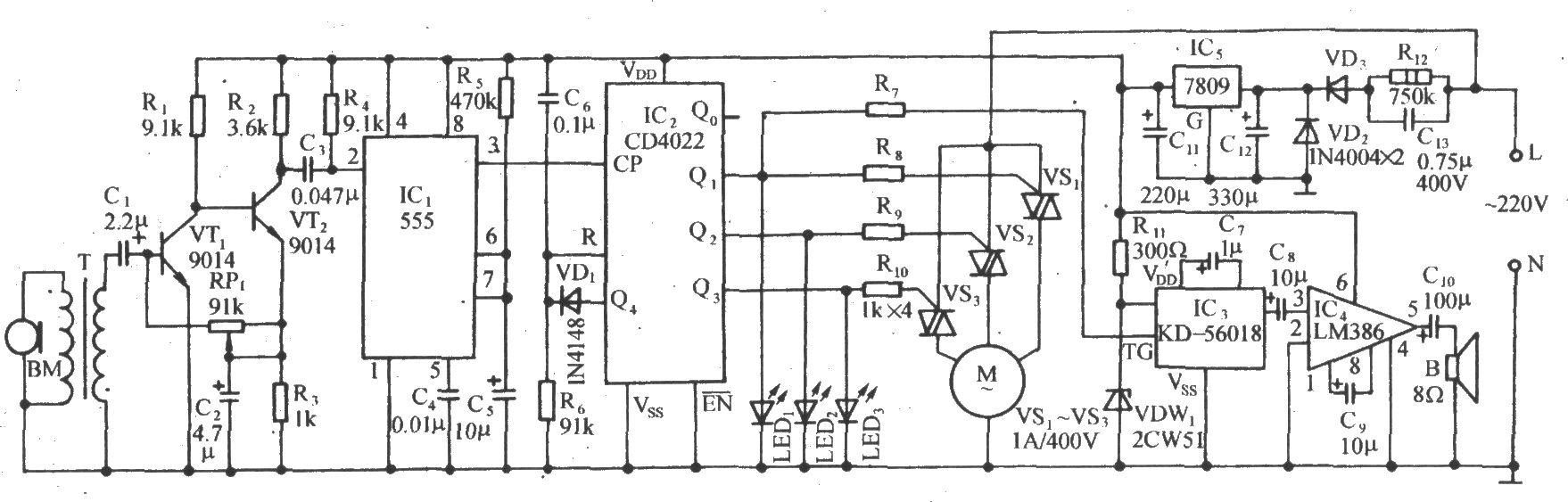

声控电风扇谪速及蟋蟀发声控制电路
发布时间:2011-5-6 10:27 发布者:
circuit_share
电风扇
发声控制
蟋蟀
如图所示
,它包括声控
传感器
、音频
放大器
、单稳态触发电路、脉冲计数/分配电路、
可控硅
控制调速电路、蟋蟀发声电路和交流降压整流电路等。电路采用猝发(如击拳、口令)声控方式,可进行三挡风速控制和停转控制,在风扇吹风的同时,还伴有丝丝凉意的蟋蟀叫声,有较强的抗干扰特性。
