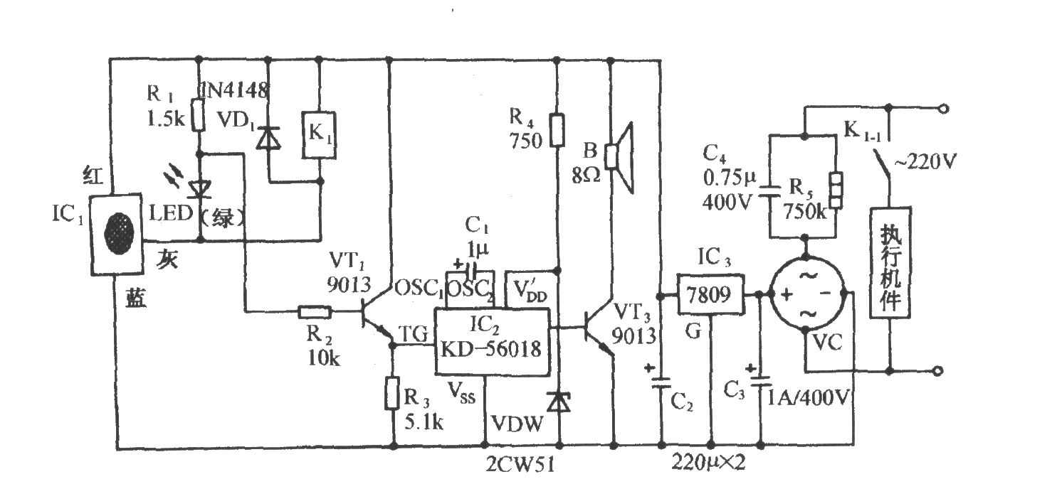

压电式高料位自动控制及报叫电路
发布时间:2011-5-6 10:25 发布者:
circuit_share
压电式
自动控制
如图所示
,它由压电式料位
传感器
继电器

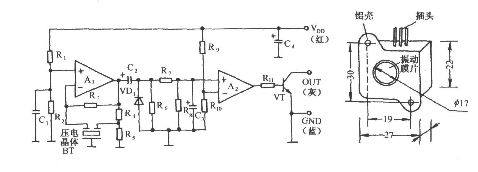

控制机件电路、模拟发声电路和交流降压整流电路等组成。在料位升至设定的高料位位置时,电路能发出给定的模拟声,并同时切断送料设备的供电电源,使送料停止,确保运行安全。IC1是一种压电式料位传感
集成电路
,它由自激式
振荡器
、整流电路、
电压
比较电路和开路输出级等组成,下图所示为其内部电路:
