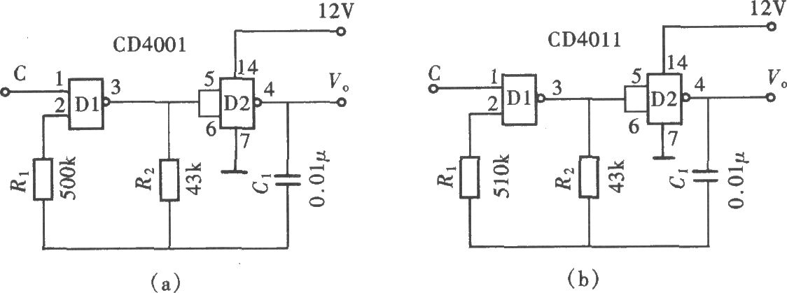

用门电路组成的门控振荡器(CD4011)
发布时间:2011-5-4 11:42 发布者:
电路图分享
CD4011
门电路
门控振荡器
用门
组成的多谐
振荡器
(包括由反相器、与非门和或非门)在各种
电子
电路中几乎都能见到,它们最主要的用途是用来作时钟脉冲发生器,用来驱动计数器或脉冲分配器,使电路的各组成部分能够按照所设定的工作程序有条不紊地工作。用与非门和或非门组成的多谐振荡器如图所示。
