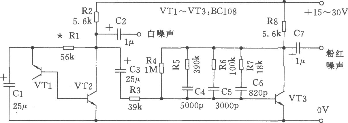

如图所示为一种简单电路可以产生白噪声和粉红噪声。晶体三极管VTl作为稳压管,在处于齐纳击穿状态下产生宽普谱噪声。经VT2放大后,在集电极通过电容C2可输出约150mV的白噪声。为了将白噪声转变为粉红噪声,使用了一个滤波器网络,这个滤波器每个倍频程提供3dB的衰减。由于这一滤波器使噪声受到了相当大的衰减,因此需用一个放大器来恢复输出电平,粉红噪声滤波器连成反馈网络,连接在集电极和基极之间,控制VT3的增益—频率特性,以获得所需的特性。
