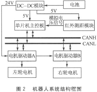

  机械行走装置主要由车体平台、电机驱动器、直流无刷电机、齿轮减速机构和车轮组成。机器人采用48 V电池供电,通过DC—DC模块转换为5 V和24 V电压。其中,5 V提供给控制系统和传感器,24 V提供给电机驱动器。控制系统以ATmega128单片机为主控制芯片,通过SJA1000扩展CAN总线与电机驱动器通信。红外测距传感器的输出是与距离成正比的模拟电压值,输入到单片机的A/D采样端口进行处理,从而得到距离信息。机器人的系统结构框图如图2所示。

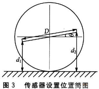

机器人的姿态信息包括倾倒的角度和角速度。如图3所示,机器人左右两侧水平位置各安装有1个红外测距传感器,可以测量与地面之间的距离d1和d2。当机器人在竖直状态时,左右传感器距离差为零。当机器人倾倒时,距离差与倾倒角度θ成函数关系如下:
  sinθ=(d2-d1)/D
  其中,D为传感器之间的距离。机器人在竖直动态控制时倾倒角度范围较小,此时sinθ≈θ,即可由传感器的距离信息得到机器人的倾倒角度。角速度可以通过θ对时间求导获得。

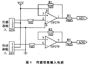

  3.2.1传感信息输入电路
  传感器信号通过放大器引入,通过设置反馈电阻(R1和R2)和输出端电阻(R3和R4)的阻值可以使输入的电压值在要求的范围内。具体硬件电路如图4所示。

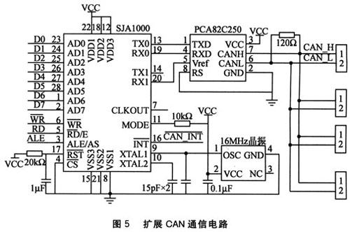

  3.2.2扩展CAN通信电路
  单片机与电机控制器采用CAN总线通信,CAN接口采用Philips公司的CAN物理层和链路层接口芯片SJA1000和PCA82C250。单片机直接控制SJA1000的AD0~AD7、ALE、INT引脚。SJA1000工作在Intel模式下,MODE脚接高电平,片选脚CS接地,始终处于选通状态。扩展CAN通信电路如图5所示。单片机对SJA1000的操作主要是对寄存器的操作:一方面,对SJA1000的模式寄存器、命令寄存器、状态寄存器、中断寄存器、中断允许寄存器、总线定时寄存器、输出控制寄存器、时钟分频计数器进行设置和检测;另一方面,对收发缓冲区进行读写,从而和CAN设备交换数据。

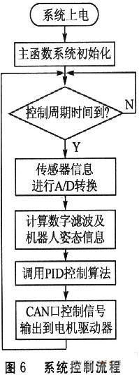

  自平衡机器人的控制系统需要实现以下功能:传感器信息处理和机器人姿态信息计算,电机控制PID算法实现和CAN口的数据处理。系统控制流程如图6所示。系统上电后从主函数开始执行。主函数负责初始化控制器的I/O口、CAN口、控制周期定时器、A/D转换器、各个中断接收数据和发送数据模块等。初始化完毕,控制周期定时器时间到后,传感器信息输人到A/D转换器中进行转换,计算机器人的倾倒角度和倾倒角速度;然后调用PID算法计算电机控制数据,并通过CAN口输出给电机驱动器。

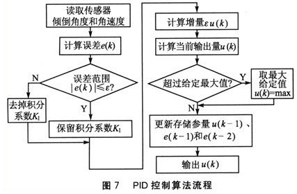

  机器人采用经典的PID算法进行平衡控制。控制系统采用典型的双闭环控制结构和前馈控制方法。速度环路设计有利于提高电机输出速度精度。前馈控制主要是为了补偿电机转轴与车轮转动轴以及传动系统的间隙误差,这些误差是稳定的、可以测量的。当电机在正反转变换时,控制系统可以检测到变换方向,经过位置误差环节调整后把确定的偏差补偿量叠加到驱动器输出端。这样电机转动的角度在原理基础上增加了补偿量,机械误差得以修正。
  采用PID控制算法公式如下:
  u(k)=u(k-1)+△u(k)
  u(k)=Kp[e(k)-e(k-1)]+K1e(k)+Kd[e(k)-2e(k-1)+e(k-2)]
  其中,u(k)为当前调节器输出量;u(k-1)为上一次调节器输出量;△u(k)为当前控制增量;e(k)为当前控制误差量;Kp为比例系数;KI为积分系数;Kd为微分系数。PID控制算法流程如图7所示。图中,ε为调试过程中设定的误差值。

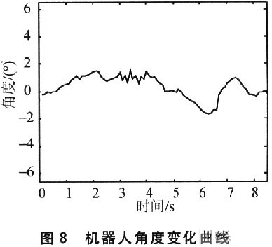

  利用该控制方法,对原理样机进行了多次实验。实验中,在机器人正上方水平位置安装陀螺仪,以采集机器人的倾倒角度数据。实际测量角度信息随时间变化的曲线如图8所示。通过测得数据分析可以看到,机器人大致可以稳定在0°附近,最大偏差为±2°。
