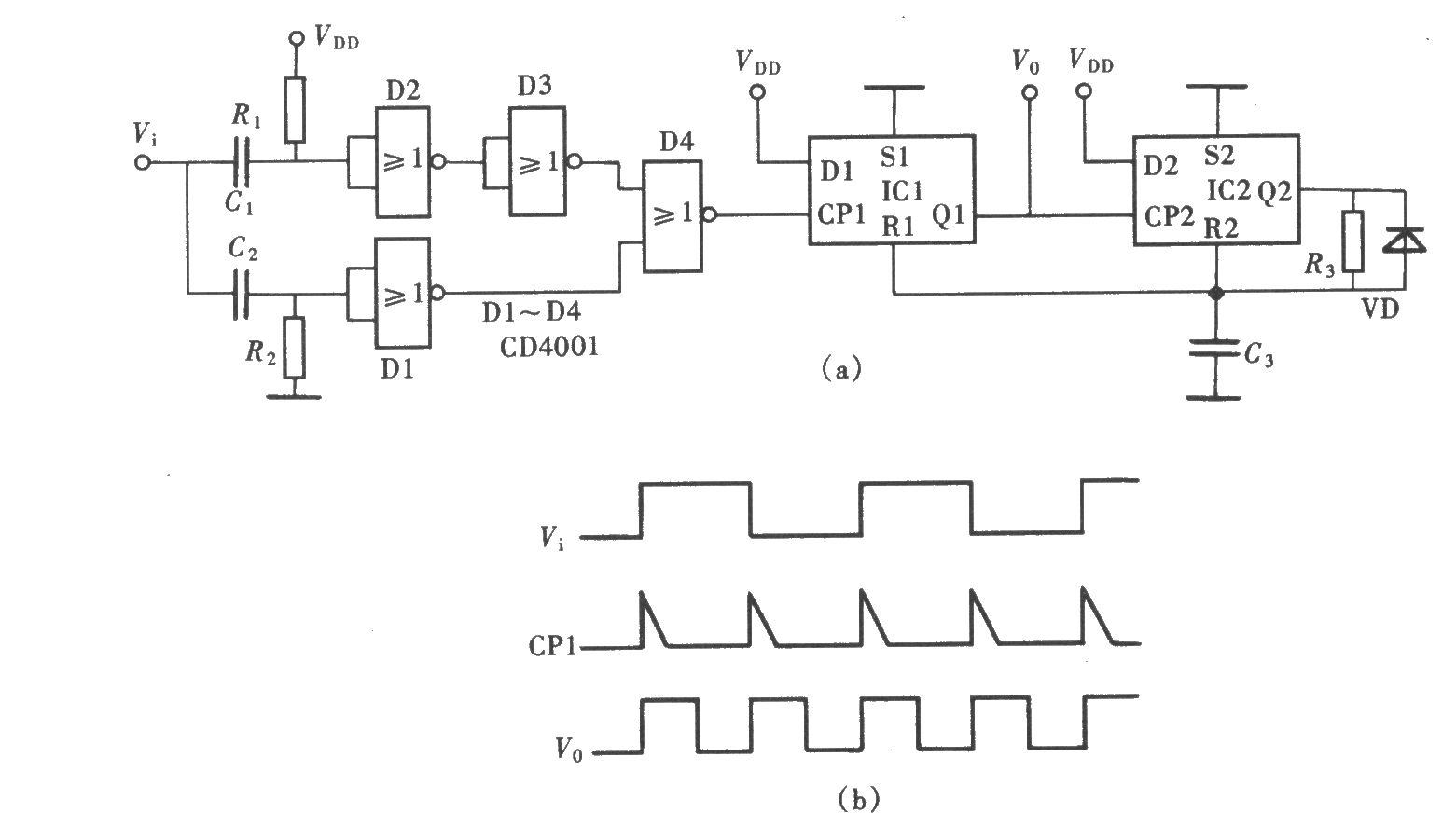

用一只CD4013和一只四一二输入端或非门CD4001,可以组成一个脉冲二倍频
,其电路组成如图所示。
