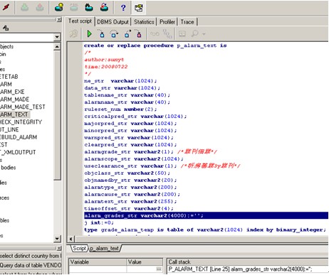

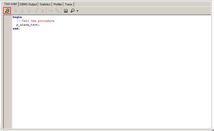

1.在要调试的过程上单击test,如下图所示:
2.出现如下界面时单击最左上方的按钮:,如下图所示:
3.单击后呈现如下画面:

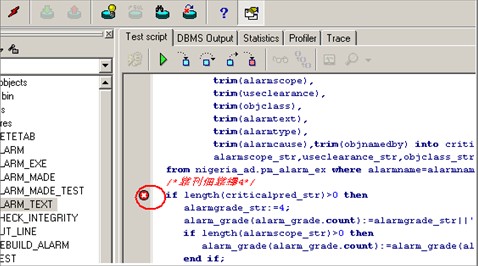

5.断点的使用。
可以使用断点,方法是在文本区域最左侧的边框进行左键单击,如下:
这个时候单击: 这个按钮,就可以直接运行到这个位置了,示意图如下:
这个时候再单击,进行一步步的调试。

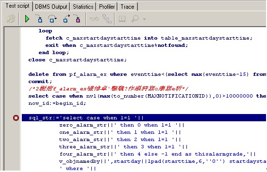

注意:当你忘记了设置断点,而进入一个非常大的循环时,没有关系,你可以打开这个过程在相应处设置断点,然后单击就可以了。步骤如下:
a.忘了设断点了,但是我进入了非常大的循环单步调试很难退出时:这个时候需要打开这个过程,如下:
b.你需要设置断点的地方左键单击即可,如下图:
c.单击就直接运行到你设置的这个断点的地方了。

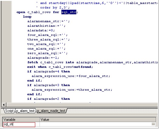

5.对监控窗口的使用:
这个窗口可以把你要监视的变量进行显示,你把你需要监视的变量复制到这个窗口就可以了。这个窗口在调试界面的最下方,如下示:
这个sql_str 就是要被监视的对象。
6.继续单步调试:可以看到,这个变量被赋值了。如下图所示:

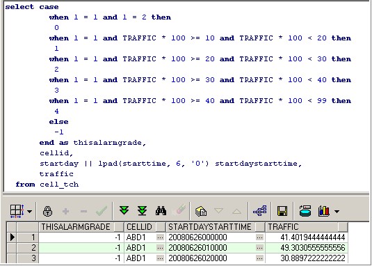

把它复制出来,在新建的slq window里运行,就可以看到执行结果了。如下图所示:
