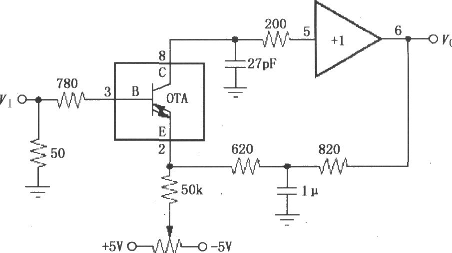

如图所示为由OPA660构成的纳秒级脉冲积分
。输入信号VI经过780Ω基极
电阻
和50Ω匹配电阻后加到OPA660的3脚,由内部OTA及 1
放大器
放大后从6脚输出。同时,6脚通过820Ω电阻、1μF
电容
组成快速积分电路反馈到OPA660的2脚,从而构成纳秒级脉冲积分电路。其中电位器可以调节2脚的直流
电压
,起到控制积分电压起始点的作用。
