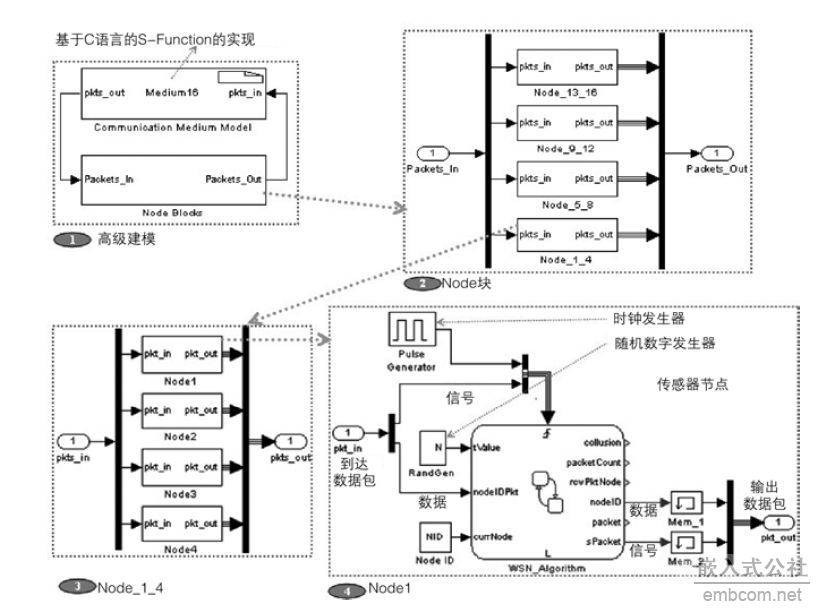

The MathWorks公司构建了基于 Simulink的传感器网络模型作为动态系统的基时仿真器。模型具有两个主要组件:无线信道模型(下文称为Communication Medium)和Node块。
Communication Medium块可以通过C语言实现,可将其修改为重用任意现有信道和连接模型。
Node块有多个完全参数化的mote,包含硬件与软件平台模型。例如包括计时器、LED以及应用程序的参数化Stateflow块。Stateflow 是一种有限状态机语言,用于建模、仿真控制逻辑和流程图。可以用于实现各mote内运行的算法(应用程序、中间件或设备驱动器)。
只需修改模板算法(Stateflow 库对象),在Communication Medium块中设置节点的连接参数即可开始仿真。使用动画状态图、观测仪器和显示器收集统计数据,以执行算法的功能分析。如果结果分析表明需要改进,则可通过改进算法实现。
完成算法的功能分析后,通过算法的Stateflow自动为任何受支持的WSN平台生成代码。这是利用RealTime Workshop Embedded Coder软件的自定义功能完成的,它能为Simulink和Stateflow块生成可嵌入的ANSI C代码。
图1 WSN的一个简单仿真框架

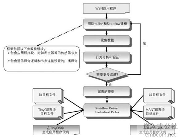

图2 WSN应用程序建模、仿真和代码生成框架
实现 WSN 应用程序
MANTIS线程和任务的计算主体以及TinyOS的命令实际上都是使用C语言编写的。在MANTIS中,集成非常直接,因为Real-Time Workshop Embedded Coder的ANSI C输出可直接用作用户线程。TinyOS的程序由高级抽象组成,但这些抽象的主体是使用C语言编写的,因而只需要一个代码转换器,以C语言代码作为输入,将代码分割成不同的部分(包括定义、函数等),并使用这些部分来生成nesC代码。
本文使用The MathWorks公司的 Target Language Compiler(TLC)实现这样的代码转换器。它提供了生成特定平台代码的机制,可接受来自ANSI C代码的部分(例如包含、定义、函数代码等),也可为目标平台添加自定义代码。使用Stateflow时无需考虑通用函数在TinyOS或MANTIS中的实际实现,因为TLC库中已经实现了这些函数,可用于任意操作系统。通过使用TLC脚本自动生成TinyOS或MANTIS应用程序,在无需修改的前提下为目标平台编译和执行这些应用程序。并且,TLC可重写并修改源代码,分割源代码并使之适合底层平台。这不仅实现了比编译器更出色的优化,还能方便的在硬件和软件平台之间迁移应用程序。
