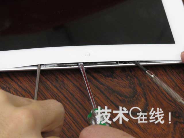

iPad 2与第一代iPad一样,没有露在外面的螺钉。因此,要想拆解就只能硬撬。所以,拆解组在铝合金机壳和玻璃面板之间插入刀片撬开了一条缝,然后用平口螺丝刀慢慢扩展缝隙。
插入平口螺丝刀时
玻璃严重弯拱。

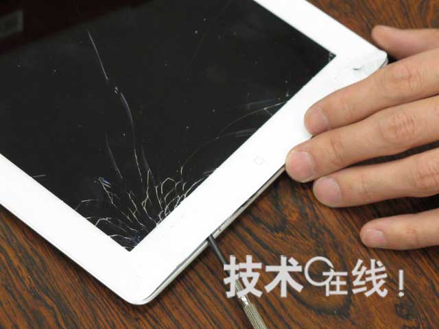

玻璃上出现裂痕
插入螺丝刀的位置裂痕增加。
“怎么这么牢固呢”。一般在打开嵌有外壳的产品时,只要稍微打开一条缝,接下来就会比较容易拆卸了。但iPad 2的玻璃面板和机壳之间的缝隙却怎么也无法扩大。前玻璃已经弯拱得很厉害了,不会弄碎吧。
这时只听得“咔”地一声,玻璃上出现了裂痕。“这下可给弄坏了”。拆解组一时大失所望。但即使如此仍得继续设法拆解,结果是裂痕越来越大。最后,前玻璃的一角已经被捣腾得彻底破碎了。

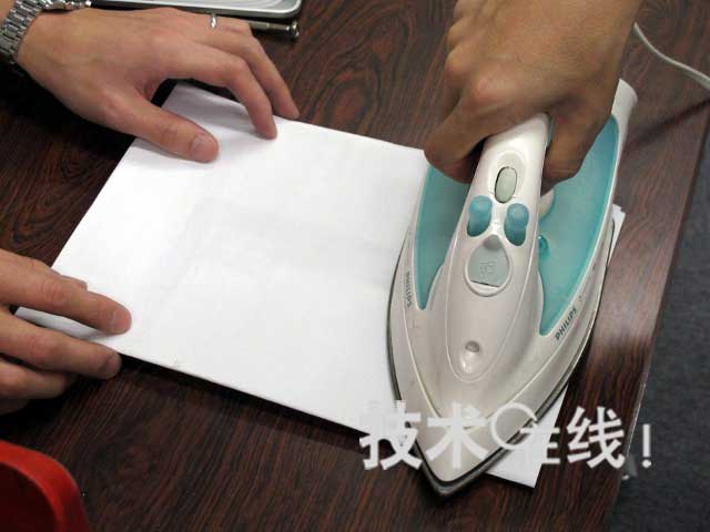

“难道要完全弄碎才能拆下来吗”,正当大家这么想时,一旁负责拍照的同事想到了一个强有力的方法。该同事在用来保存照片的笔记本电脑上查到了iPad 2的其他拆解事例。图上显示在拆解取下玻璃面板时用电吹风进行了加热。因为前玻璃好像不是嵌入到机壳中的,而是粘上去的,通过加热就减弱了粘合力。
用熨斗加热

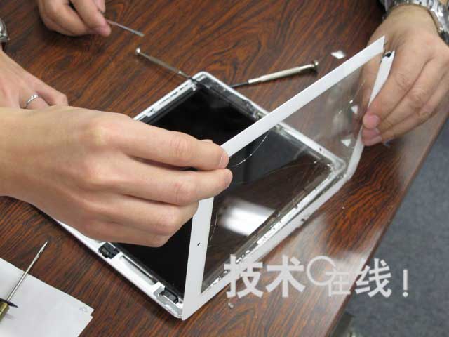

加热后,玻璃面板就比较容易拆卸了。
拆下玻璃面板时
多亏了熨斗,才得以完整地拆下。
但手边没有电吹风,倒是找到了一个电熨斗。因此,拆解人员在iPad 2上铺上纸,用熨斗对玻璃面板的边缘进行了加热。果然一加热粘合力就似乎减弱了。为了不继续增加裂痕,拆解人员一边加热一边小心翼翼地进行剥离。不一会儿,终于成功拆卸下来了玻璃面板。
一看玻璃背面发现,粘接使用的果然是双面胶带。使用双面胶带粘接的方法在中国厂商的“山寨iPad”上经常能看到。正品与仿品竟然采用了相同的方法!
