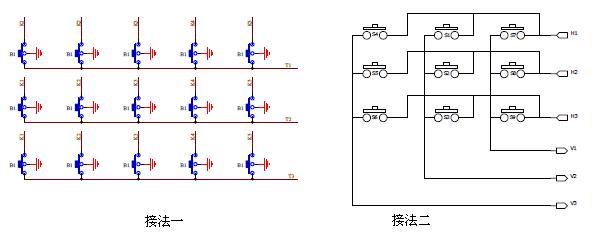

课本上的键盘扫描方法(见下图接法二)不能说是尽善尽美,从易懂性、成本、程序难易程度等方面综合看应该是不错的方法,给人感觉是已经没有太多的改善空间,至少我是这么认为的。
然而前段时间一位台湾朋友画给我的键盘扫描矩阵电路(见下图接法二),让我又一次看到到自己的思维还有许多地方被自己的所谓“经验”束缚着。
单纯的从硬件接法看,两种接法并没有明显区别,接法一甚至要复杂一些,但如果结合到键盘扫描的程序来看,就会发现接法一确实更好。
两种接法我都没有把上拉电阻包含进来,来让我们看一下两种接法到底有什么不同:
接法二:
我们熟悉的传统扫键处理电路,假定键盘行列IO口标号分别为H1/H2/H3和V1/V2/V3,扫键流程通常如下。
2.1. H1设置为输出,H2/H3和V1/V2/V3设置为输入
2.2. H1分别输出1和0,读V1/V2/V3状态,如果Vy状态与H1一致,则认为H1与Vy交叉位置的键按下
2.3. H2设置为输出,H1/H3和V1/V2/V3设置为输入
2.4. H2分别输出1和0,读V1/V2/V3状态,如果Vy状态与H2一致,则认为H2与Vy交叉位置的键按下
2.5. H3设置为输出,H1/H2和V1/V2/V3设置为输入
2.6. H3分别输出1和0,读V1/V2/V3状态,如果Vy状态与H3一致,则认为H3与Vy交叉位置的键按下
接法一:
新扫键处理电路,假定键盘行列IO口标号分别为H1/H2/H3和V1/V2/V3,扫键流程通常如下。
1.1. H1/H2/H3和V1/V2/V3都设置为输入
1.2. 读H1/H2/H3和V1/V2/V3状态,如果Hx和Vy读到的状态均为0,则认为Hx与Vy交叉位置的键按下
从上面流程可以看出接法一的程序代码要简单不少,既能减少扫键的代码量,又能加快扫键处理的时间,站在软件的角度看确实要比接法二要好。后来我反思了一下为什么我们教材上的传统处理方法没有采用接法一,虽然接法一软件上要简单一些,但硬件布局要复杂,传统的按键只有两条接线,接法一需要三条接线,所以用传统的按键是无法实现的,但现在许多电子产品的按键都用导电橡胶或锅仔片来实现,所以接法一变得可行。
注:这两种电路对于同时按键达到3个的情况都有可能形成错误的按键逻辑。
