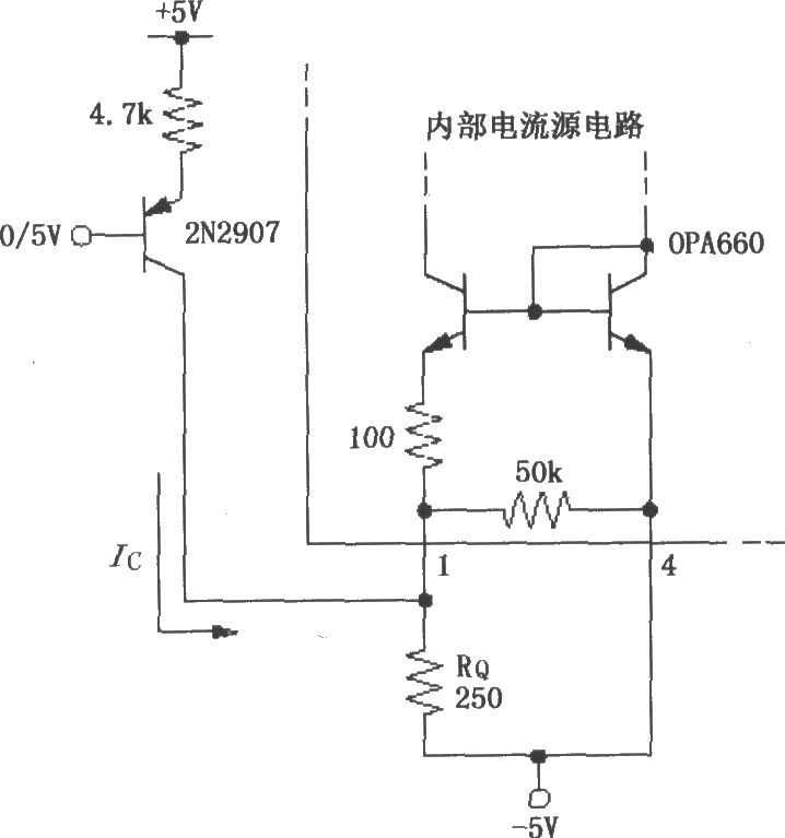

如图所示为OPA660的逻辑控制禁止
。该电路中外加一个
三极管
2N2907,对OPA660的1脚进行控制。当2N2907基极为0V时,三极管导通,Ic=1mA,RQ上
电压
上升,高于负电源(-5V)约1V,使OPA660的静态
电流
减小到0,OPA660禁止工作;反之,当基极为5V时,三极管截止,Ic=0mA,RQ上电压下降,使OPA660的静态电流增大,OPA660允许工作。
