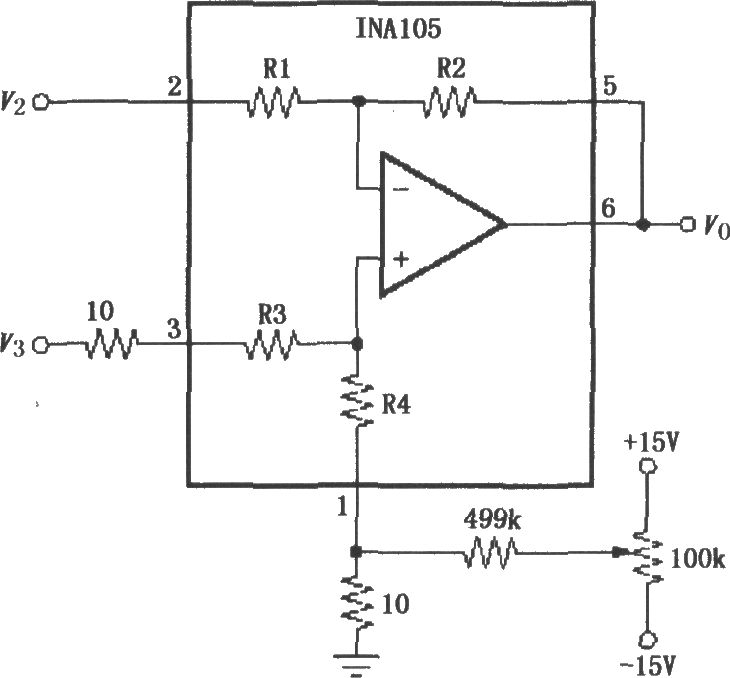

如图所示为可微调失调
电压
,100kΩ
电阻
为失调电压调节电位器,电位器分压后在100Ω电阻上产生一个补偿电压加在1脚(实质上与原电路构成加法电路),用于消除电压失调。调节方法:电压表接在输出端(6脚),短接输入端(2脚与3脚),调节100KΩ电位器使电压表指示为零。失调调节范围为±300μV。
