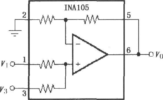

如图所示为精密加法放大
。该电路将2脚接地,1脚与3脚作为输入端,构成一个加法
放大器
,即输出
电压
Vo=V1 V3,误差为0.01l%(最大)。
