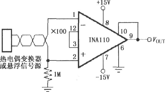

如图所示为悬浮信号源仪表
放大器
。热电偶或其他悬浮信号源与INA110连接,在热电偶或其他悬浮信号源端没有“地”,而是经过双绞线传输到仪表放大器输入端经1MΩ,匹配
电阻
接地。图中主要画出信号传输部分
